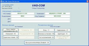

    Зашел через vag-com 311.2 код 00032 стоит. Полазил по форумам, вроде получается, что последняя цифра 2 - это МКПП, так оно и есть, а вот предпоследнюю менял по разному и 1 и 2 пробовал - ничего. Еще предлагали вариант 00000 и 00002 поставить - не сохраняет такие коды, а потом пишет спорадическую ошибку "Не правильная кодировка". Может кто подскажет как правильно сделать. На панели только одна кнопка ASR.

    по VAG-COMу блок (на картинке вверху) ABS/ASR 5,3 № 8E0 614 111 AH . Ну я думаю что у него на корпусе не может по другому быть.
    По RP кодам на наклейке присутствует код 1AJ - "Aнтипробуксовочная система (ABS/ASR/EDS) с электронной блокировкой дифференциала"
    по ЭТКЕ блоки делятся на ABS+ASR , ABS+EDS , ABS+ESP. И вот блок ABS+ASR имеет код - 1AJ, ABS+EDS - 1AH. Вот интересно, индекс AH в конце ВАГ-номера "8E0 614 111 AH" означает блок 1AH или нет. Если да, то получается у меня стоит блок с EDS, хотя ВАГ-СОМ конкретно пишет ABS/ASR.

    Блок ABS вроде родной, судя по exist код детали 8E0 614 111 AJ
    "Агрегат системы ABS с бл. упр.
    дл а/м с электрическим приво-
    дом дроссельной заслонки
    использовать для:F >> 4B-Y-091 500*
    F >> 4B-Y-200 000
    BOSH № 8E0 614 111 AH
    PR-коды PR-0L2:T7T
    У меня на наклейке кодов присутствует T7T
    да,еще. Смутно помню слова предыдущего хозяина: "ASR отключил, а что бы индикатор не светился в приборке отключил его через ВАГ-СОМ."
    Вот я думаю может и в настройках приборки (17) что то наковыряли. Текущий кодинг сейчас там: 05162.
