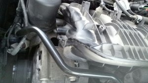

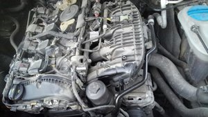

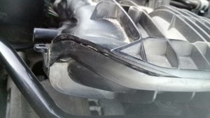

    после замены масла появилась щель
    иногда обороты скачут
