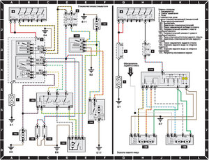

    нашли мне схему Стеклоочистителей и омывателей
    теперь осталось найти то самое реле в машине

    ну и где реле?это реле идет на мотор стелоочистителя :nod: для того чтобы после нажатия на омыватель щетки сделали пару махов :beer:

    реле "f" на схеме все же описано
    вчера глянул в машине 229 реле, что под рулем

    ну не связано оно с работой моторчика омывателя :nod:

    на этой схеме нет chek control :nod:
    на моторчике омывателя есть третий контакт (стоит геркон)вот он просто на минус замыкает и дает сигнал на бск :nod:
    сам изучил энто вдоль и поперек :beer:
    у меня поменян моторчик на двух контактный без chek control...узнавал скока он с chek control у нас стоит решил повременить (1600 р.)минимум что я нашел :shock:
    подожду пока кердыкнется тогда и думать буду :very_cool:

    #32 mager, 13 окт 2005
    Ответ: омыватель стекла
    пометил стрелкой на chek control идет ..
