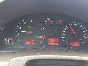

    у вас приборная панель:
    - имеет экран или только окошки пиктограмм?
    - часы аналоговые или электронные?
  18. Arhi73
    Arhi73 Участник форума
    15 апр 2018
    360
    Audi A6 C5 Avant 2000 Акпп 1.8T Двиг ANB
    Имеет Экран и часы электронные !
      388,4 КБ
      51
  19. Wallace
    Wallace Живу я здесь
    5 июн 2013
    1.731
    A6Q/01,2.4,AT,sed
    с такой приборкой ......что-то мне подсказывает что вам нужно забыть про установку индикации (она в ней не предусмотрена просто напросто) и для реализации этой индикации (и не только) вам нужно приборку поменять на такую, что имеет "полный" экран, а не "половинка" как у вас. для точного утверждения моей догадки нужно просто посмотреть на приборку эту с обратной стороны и если там 2 разъема всего и нет вообще в центре третьего, то тогда да, данная сигнализация в такой приборке не предусмотрена.
    вообще вам не очень повезло с типом приборки. не только тем что нет ряда функций а и по многочисленным рекламациям с инете, приборки этого производителя гораздо чаще глючат со временем чем надежны. много кто сталкивался с ненадежностью и менял на иные , которые произведены другим поставщиком на конвейер.
