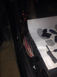

    Все оказалось банальнее ! А про дотирку капель совпадением случайным !!!!!! Сегодня был в сервисе и мне сделали ! Проблема в сгнившей проводки ! ImageUploadedByTapatalk1428749166.206349.jpg
    Из за этого не работал насос омывателя и задний двойник не бегал при поливе воды на стекло !
