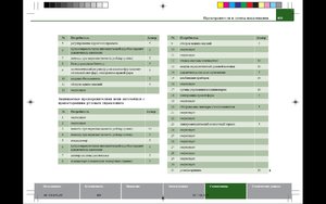

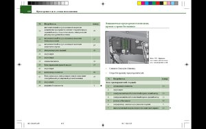

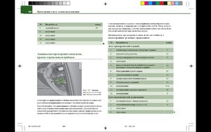

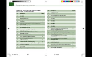

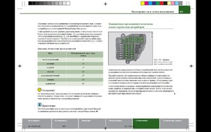

  5. And164
    And164 Участник форума
    24 май 2016
    439
    C7
    Это?

  6. Guru
    Guru Старожил
    11 апр 2004
    6.671
    Латвия
    Audi Q5 1G Sline 2,0 TDI q.
    Таки какой номер его? ))) Напрямую он не написан как моторчик стеклоочистителя..
    Или №38 - стеклоочиститель?

  14. fima76
    fima76 Живу я здесь
    2 июн 2012
    3.107
    A6 Avant 2,7BPP07г
    #38 в левом отделении в торпедо 30а стеклоочиститель.
    #36 устройство чистки Фар 30а
    #20 обогреваемые жиклёры стеклоомывателя 5а
