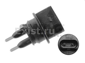

    Всем форумчанам и владельцам AUDI привет!
    А теперь о грустном. Вчера слил воду из бачка омывателя и залил незамерзайку. А проблему обнаружил сегодня, то есть на следующий день. Горит низкий уровень жидкости, хотя жидкость в бочке есть и ещё, хотя моторчик и жужжжит но, на лобовик ничего не льётся и тем более не брызгается. Хотя заметил такой момент. На первое нажатие происходит короткий и незначительный выброс жидкости. Помогите пожалуйста разобраться с этой проблемой, а то сезон понимаете ли.

    Всем привет. Нашёл причину. Забились форсунки, наверное Незамерзайка при заливки смысла известняк после воды. Хорошо что, в гараже есть компрессор. Продул и всё стало гуд. Отсоеденил аккумулятор, думал что это вылечит указатель низкого уровня жидкости не помогло. Может быть кто скажет, что за хрень приключилось и как это лечится?

    Сорри,попутал с датчиком антифриза.

    Принцип работы датчика основан на принципе электропроводности жидкости, прохождение малого тока, нет необходимость ставить предохранитель.

    Может быть тогда из за жидкости? Дело в том, что когда была залита вода уровень не горел, менял на жидкость в гараже. И когда залил жидкость лампочка осталась гореть. То есть вибраций от двигателя и от движения не было. Хотя раньше же, такого не было.

    Да, может контакты окислились.
