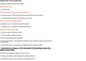

    Шнурком:

    ваще не понял не понял по своему вопросу
