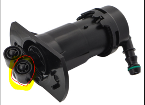

    Кто знает номерок ремкомплекта,а то у меня на правой форсунке вылетел один распылитель из 2х на выезжающей части. Или может всю выезжающую часть целиком чтоб только её заменить без разбора?

    С
    Скорее всего только в сборе, ну или просить токаря выточить

    Здесь форсунка в сборе, а меня интересует только сама выезжающая часть с распылителями в виде шариков. Точнее сам шарик.

    Тока в сборе

    Самый дешевый вариант, на мой взгляд, это заказать на али вот это.
    Выковырять шарик и вставить в свою форсунку.

    О, а распылители с этого на наши форсы подходят? а то у меня один смыло

    Ээээ, честно сказать не пробовал... предполагаю, что подойдет. У меня на морозе тоже одну выдуло, я выковырял из запасной форсунки, по случаю досталась. Закажу эту и восстановлю ту из которой выковырял.
