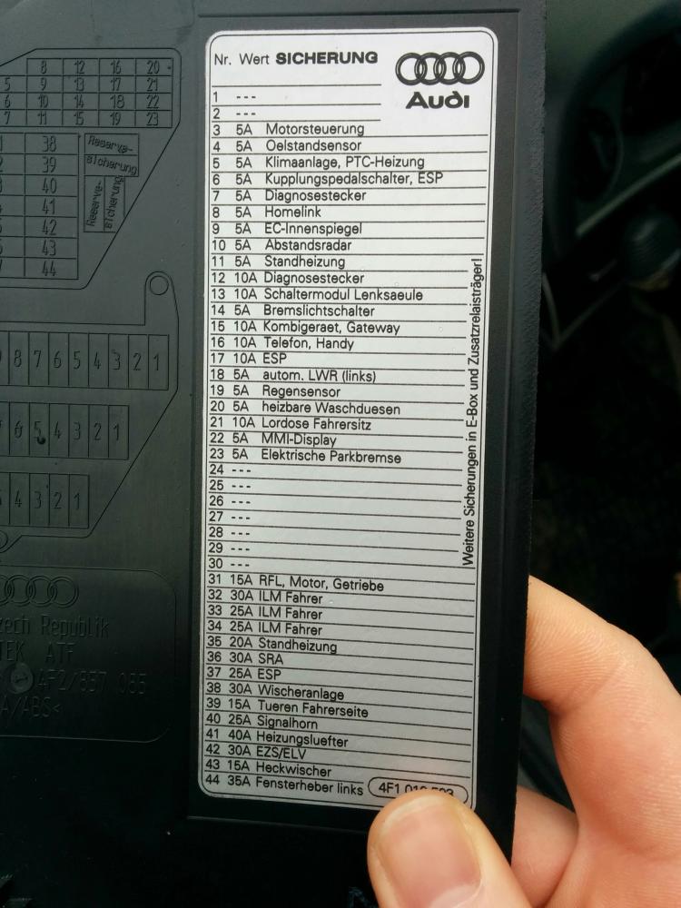

    Подскажите пожалуйста, 36 предохранитель который называется SRA на крышке ? IMG_20151225_130026.jpg
  6. 0500
    0500 ____________
    17 июл 2011
    1.931
    № 11
    SRA -> Система очистки фар.
