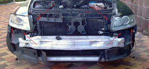

    Интересно как собираешься отсоединить шланг,не снимая бампер?
      57,5 КБ
      108
  8. Sergey4
    Sergey4 Живу я здесь
    14 окт 2012
    4.511
    2.7тди
    Вот видишь на фото под левой фарой возле красной стрелки белый штуцер,на схеме под номером 12,отсоединить его не снимая бампер не получиться.
