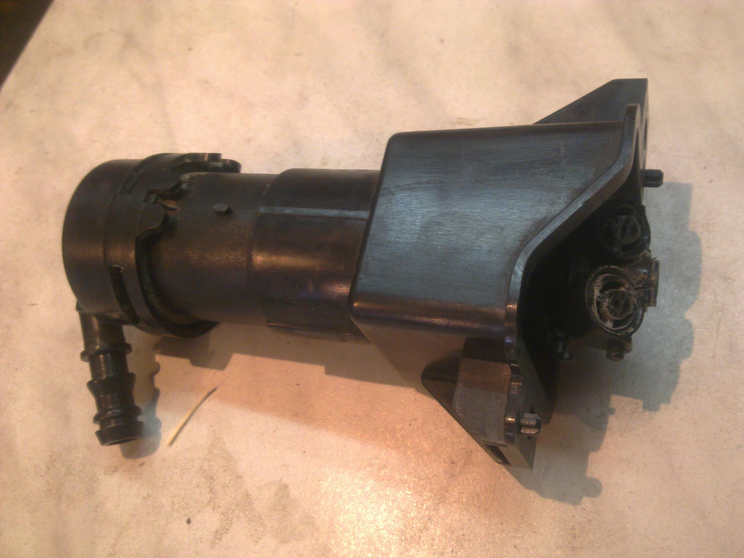

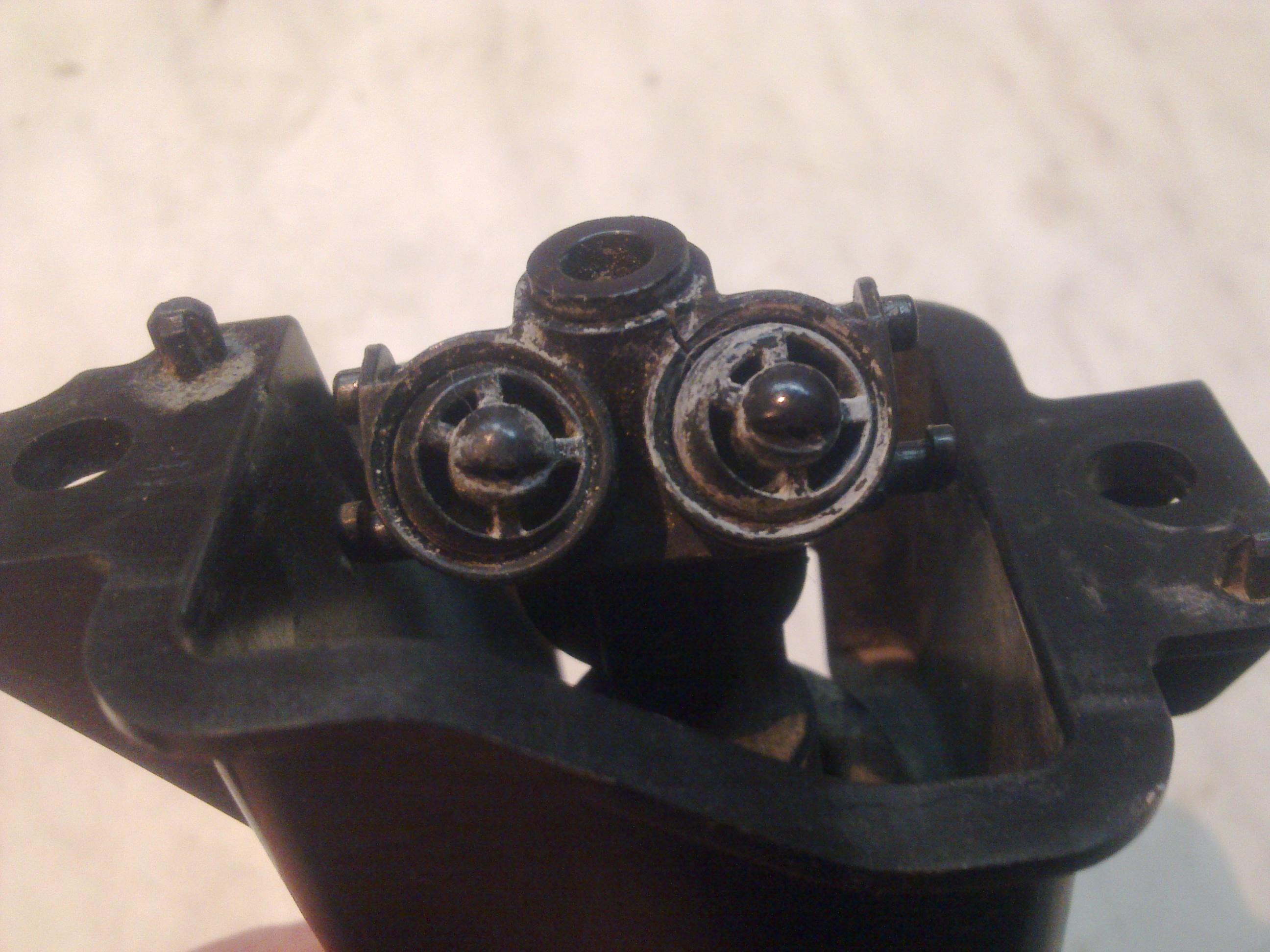

    Немного задержался , но думаю не критично ...
    Вот смотри что у меня имеется в наличии
    [CUT][​IMG][/CUT]
    [CUT][​IMG][/CUT]
