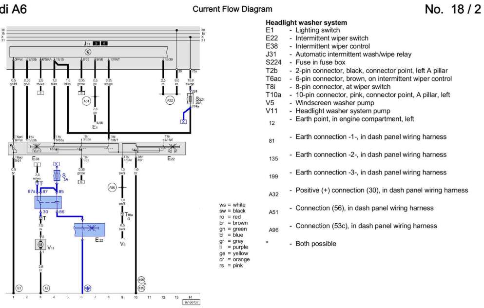

    фары вагом включены....а все равно не работают
  3. YUROKEZ
    YUROKEZ Мойша Карлович
    12 янв 2010
