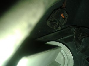

    Ребята такая проблема ауди а6 с5 200о года. не работает омыватель фар. проверил трубки всё наместе всё подведено но чегото не работает. слышал что модно както отключать. как можно проверить ли не отключён?
    и при осмотре нашол одну фишку котороя тупо некуда не вставлена. что за она? может это и есть то что отключили?

    заклинить могла от мороза...у меня было зимой так...потом оттаяла и встала на место)
    По поводу работы...посмотри бачок, мож эта фишка от насоса, который качает воду на фары..мож с него? может просто насос не работает...
