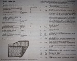

  19. batko
    batko Новичок
    11 окт 2012
    19
    А6/С5 2,4 00г
    какой предохранитель надо смотреть
  20. vlad-shin
    vlad-shin Участник форума
    15 июн 2011
    457
    А6 C5 2.4 ARJ АКПП
    Твой походу под номером три, где блок предохранителей стоит думаю знаешь.
