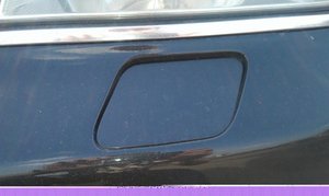

    Всем привет. недавно менял передний бампер, переставлял омыватели фар со старого на новый. все вроде бы неплохо, но встали они как-то неровно, немного завалены внутрь. Может кто подскажет, как их крепить нужно

    там подкладываются регулировочные шайбы, а в твоём случае убираются
