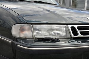

    Ну почему - вполне себе смывается. Хотя на СААБе в начале века у меня были щетки на фарах - там вообще классно было! :rock:

    Щетки на фарах - единственная нормальная приблуда для чистки фар. Правда тогда были стекла, а сейчас пластик, которому быстро поплохеет от таких чисток ))
