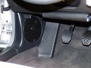

    вот что надыбал на audiworld
    захотелось поделиться...

    Его пятками слушать?:rzunimagu :rzunimagu :rzunimagu
    Он же не развернут!!!:[:]||||||

    То, что пятками - это одно, а второе насколько я помню в этом месте на А4 куча разъемов и проводов, куда их дели?

    а зачем члушать? Это бас для трёхполосной системы, скорее всего ;) а вот на счёт проводки (разъёмы, реле...) прально. Причё в обоих кик панелях..
