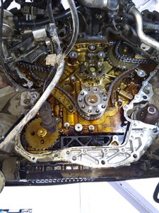

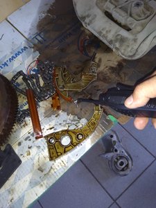

    В двух словах... Был не затянут нижний натяжитель... Один болт вывернулся, попал под цепь, разбил натяжитель и порвало цепь... Заказал их + до кучи 3 успокоителя и натяжитель средней цепи - все то что мне не поменяли...

    Да, кстати, для тех кто интересовался как подлезть к ГРМ не снимая двигатель - фотки вверху
    Короче после того как 12-го привез машину в фолькваген по вчерашний день они ее даже не начали делать - типа слесаря в отпуске, очередь большая и т.д.
    Я им предложил - вскрываете, смотрите если ваш косяк - то работы все за ваш счет, запчасти я сам куплю. Не согласились. В итоге в понедельник (позавчера) узнал, что мой знакомый мастер, у которого я С5 ремонтировал и который и по этой машине кое-что мне делал, но потом как бы отошел от дел, сейчас работает (неделю как устроился причем главным механиком:rock:) у другого друга в его автосервисе - увез машину на эвакуаторе к ним. вчера вскрыли. результат и выводы:
    1. при снятии коробки оказалось она была не притянута - от руки открутили. нашли болтик (НА 2 ФОТКЕ в центре, не него рацией показывают), который и попал под цепь привода маслонасоса сломал натяжитель и порвал цепь. разбитый натяжитель тоже был незатянут - ну во всяком случае его части
    2. Говорят что молодец что сразу заглушил, так бы все нахер размолотило
    3. заказал цепь (благо владелец автосервиса мой друг а так же крупнейший в западном Казахстане поставщик автозапчастей), нижний натяжитель, а заодно натяжитель средней цепи и все 3 ее успокоителя, так как уж раз полез - все нахер новое поставлю, чтоб больше не лазить
    4. теперь есть огромное желание нагнуть ФВ центр Уральск, так как очень хорошие знакомые - председатель комитета по правам человека по ЗКО и председатель общества защиты прав потребителей. За запчасти мне не надо, а вот за работы поиметь надо будет.
    5. а ведь я им предлагал все мирно решить...
    ну короче в субботу вечером запчасти будут на складе, а понедельник будут собирать, по результатам отпишусь.
