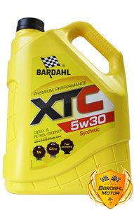

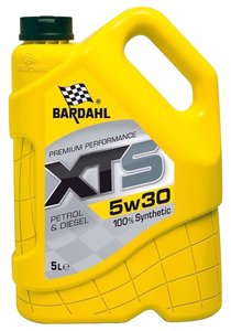

    Езжу на AUDI A6C6 2008год 2.0 TFSI двигло BPJ. Подзаколебала тоже эта красная масленка в диапазоне от 51 до 65 градусов. Как прогреется всё нормально. Как остывает до вышеуказанного диапазона опять пищит и пропадает. Поторопился и купил датчик давления масла. А оказалось все гораздо проще ЗАМЕНА МАСЛА С ФИЛЬТРОМ решила проблему, при чем старый фильтр замят сильно. Так что датчик тут не при чем. Каждый день этот писк был. Как только заменил всё как бабка отшептала.
    А теперь конкретно по маслу, было залито фуфлоподдельное масло Bardahl HTC 5w30 Synthetic красная эмблема, а во вкладыше внутри русскими буквами "полусинтетическое масло" ВОТ НЕГОДЯИ, а есть такой же вязкости 5w30 Bardahl только серия не HTC а HTS и эмблема серого цвета и на ней уже написано Synthetic 100%, но у нас в Казахсане г. Кокшетау такого нет HTS )))
    Короче залил синтетику MOTUL X-cess 5w40 и фильтр польский Denckermann хороший по качеству. Запчасти сам заказываю. Все проблемы как говорит моя маленькая доча ТЮТЮ :)

    вот они серии бардаля.

    Такая ненавязчивая рекламка фуфла.
