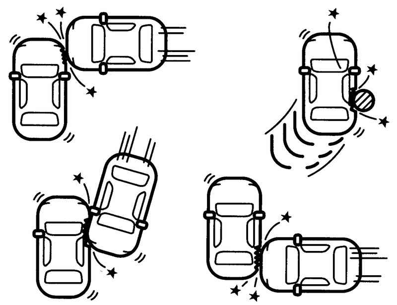

    в инструкции к сузуки написано что если угол удара не 90 градусов то подушки могут не сработать
    варийные случаи при которых подушки безопасности возможно не сработают
    а так же при перевертышах система срс не дает подушкам стрелять
