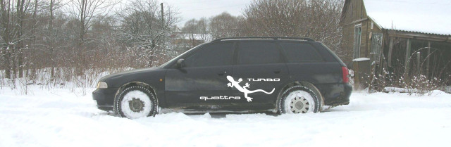

    неа, нинашОл :)
    а себе делаю вот такую штуку:

    Прикольно,:rock: но мне та очень понравилась и есть пару друзей на AMG, хочу их подразнить:D
