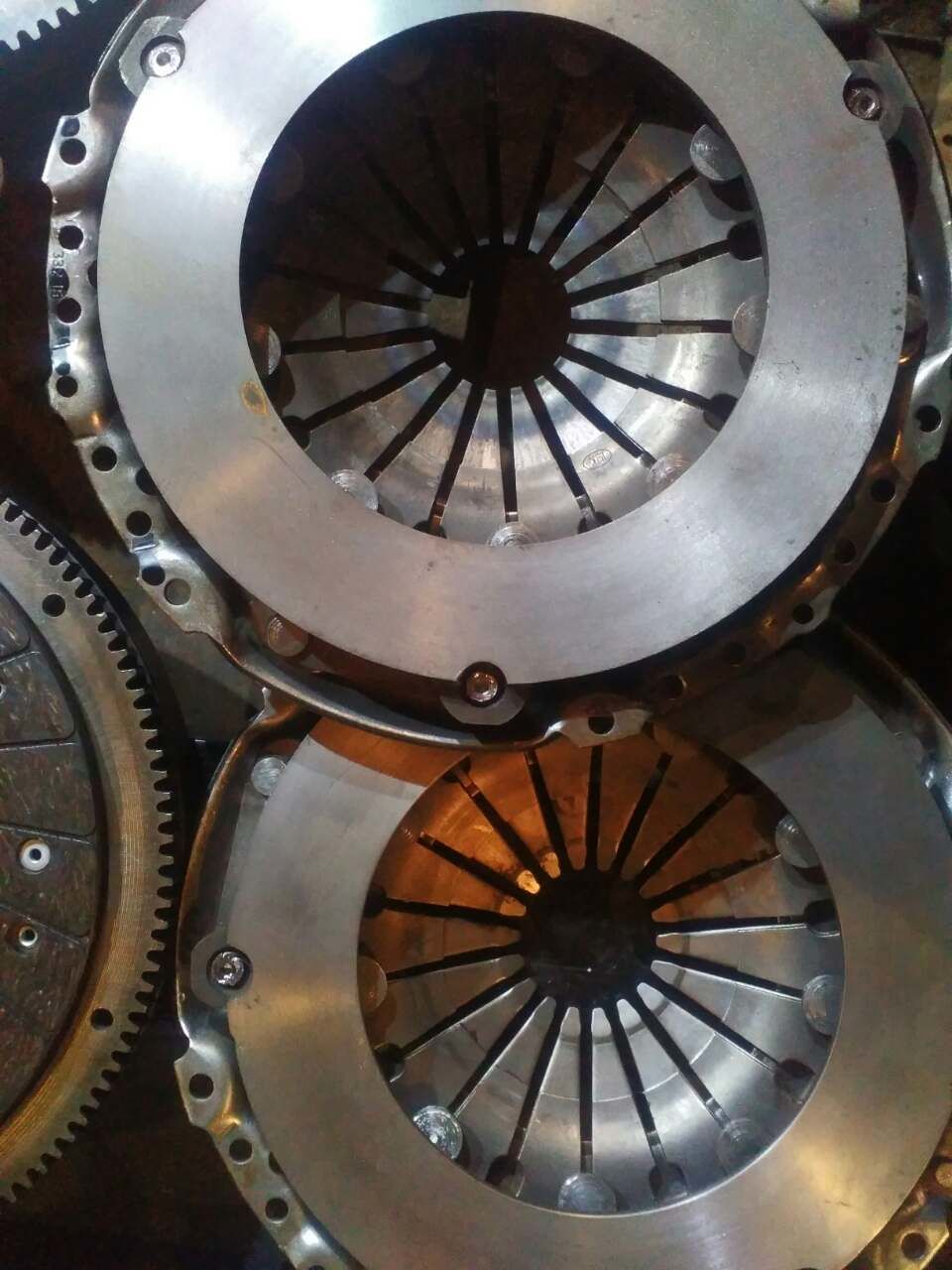

  3. Скиталец
    Скиталец Живу я здесь
    12 дек 2003
    3.482
    1000+nm
    Под пятиступки .
    Двойные .
    500-700 nm
  4. Скиталец
    12 дек 2003
    3.482
    1000+nm
    Под 02м и рс4б7 сцепу. 600+ нм
  5. Скиталец
    12 дек 2003
    3.482
    1000+nm
    Для тех у кого проблемы на tsi
    Пока овощ. Но и серьезные моторы пока никто не сделал.
    Варианты есть.

  7. Скиталец
    12 дек 2003
    3.482
    1000+nm
    Не от диаметра диска в поперечниках надо плясать. А от коробки .
    Потому что были даже 02м пятиступы.
    Если 228, то большая доля вероятности что первый вариант из приведенных выше фото

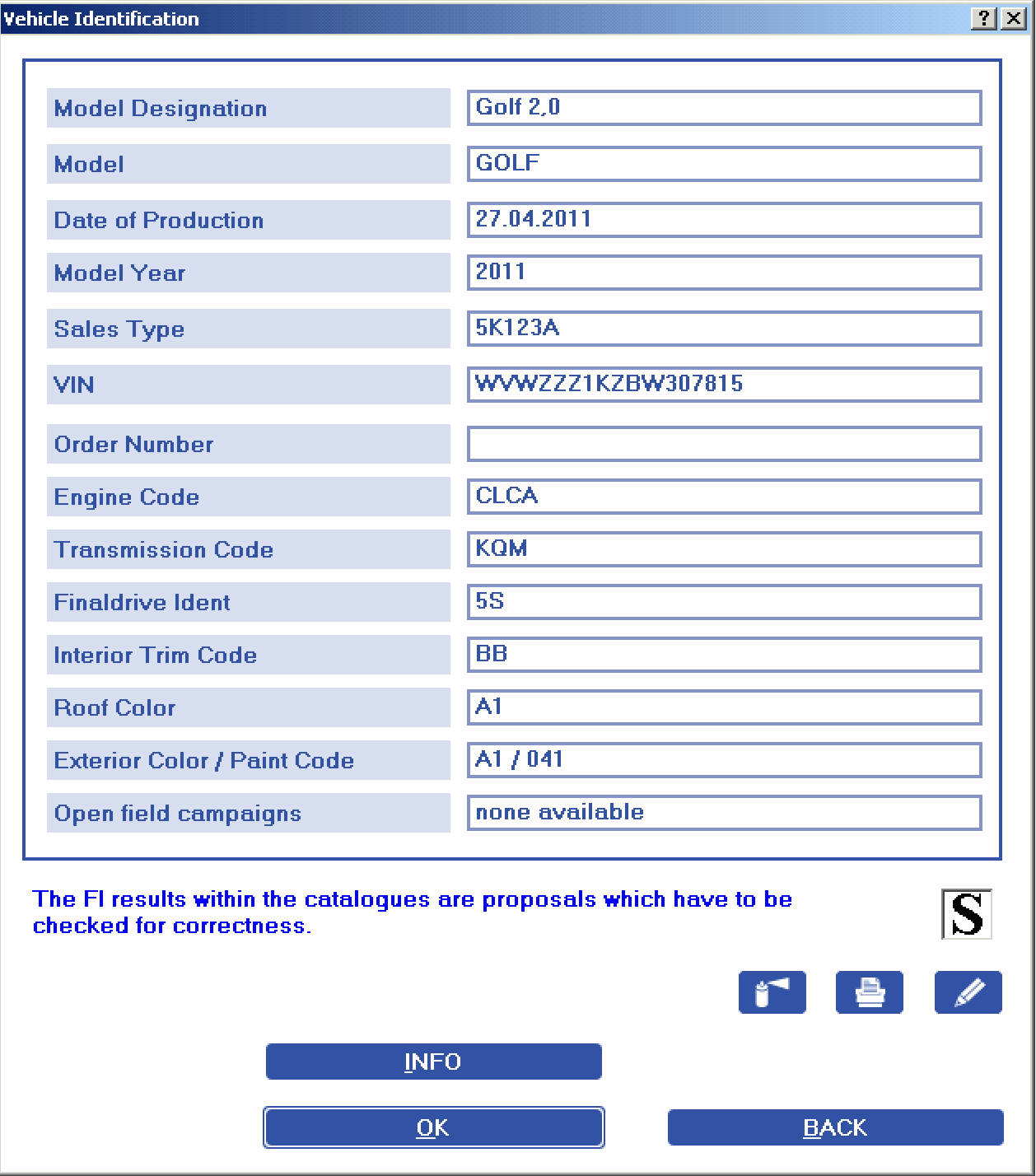

    Надо выяснить какой тип коробки стоит
  10. макс 741
    макс 741 Новичок
    13 май 2009
    23
    VW GOLF MK6 2.0 ТДИ CLCA.
    По вину пробьется?
  11. Daily Service
    Daily Service Живу я здесь
    2 июл 2013
    4.748
    БМВ
    Да могу помочь если надо, вин в студию
  12. макс 741
    макс 741 Новичок
    13 май 2009
    23
    Вот и он wvwzzz1kzbw307815
  13. Daily Service
    2 июл 2013
    4.748
    БМВ
    макс 741 нравится это.
