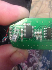

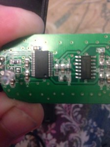

    Решение нашлось. Разобрав и внимательно рассмотрев, было найдено место происшествия(((
    Как такое произошло понять не могу(может объясните!). Переходник 2х2 никак не вставишь по другому, чтобы перепутать + и -. Что то ещё пошло не так? Другими шнурами моё авто читали без проблем и не раз. Ну а затем покупаешь новую LM393(есть аналоги, как наши, так и иномарки) и впаиваешь. На долго ли не знаю.

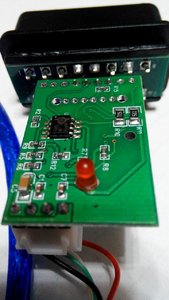

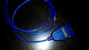

    здрасте, я свой давно заказывал и не помню где. но проблема такая же порт ок, адаптер не найден. а по фото можно определить хороший шнур или нет IMG_6383.JPG IMG_6384.JPG

    Мутные фото, посмотри, приглядись сам с двух сторон(на моих же видишь, где выгорело).
    В сервисный центр отнеси, опытным взглядом оценят и мож перепаяют.

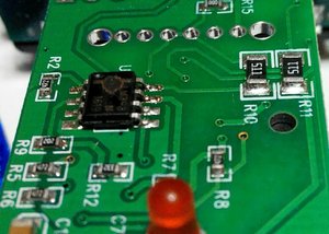

    Имеем адаптер на менее капризном чипе, нежели стоит в обычном 409.1 (CH340), FT232RQ. Ему удалось связаться с ЭБУ. Но ценой собственной жизни, как оказалось)) В скором времени он перестал функционировать и разобрав его я с удивлением обнаружил сгоревший компаратор Lm393. Выше вижу, что не единичный мой случай. Подключение сразу в OBD без переходника 2х2, т.е. перепутать питание не мог.
    Немало подивившись сему факту, почитал даташит на 393 и увидев температурный диапазон от нуля, задумчиво почесал репу и 393 был заменен на более продвинутый аналог, 2903. Тот уже может и при минусовой температуре работать. Я действительно пользовался адаптером в холод и он перед этим лежал в машине. Было ли это причиной… тут уже как знать. После ремонта пока не включал.
    Итого вопрос два. Из-за чего может сгореть lm939 если не рассматривать вариант перепутанного питания?
