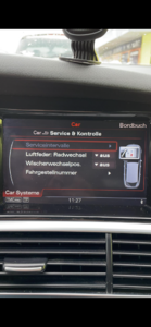

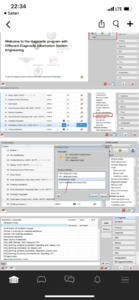

    Парни привет. В сети полно кодировок через VCDS. Давайте делится опытом как это делать через ODIS S.
    У кого есть опыт поделитесь знаниями!
    Буду рад если подскажите как активировать Инженерное меню.
    И так же у меня неактивированная по каким то причинам Сервисный интервал. Просто не доступен пишет!Как это можно сделать через ODIS?
    Спасибо.
    На фото есть инфа для шкоды. О активации зелёного меню. Подойдёт ли она для Ауди А64F?

    Вот что пишет приборка
  20. McRomik
    McRomik Живу я здесь
    19 июл 2010
    1.318
    A6/4F 3.0TDI 07г.→Facelift
    А, ну ясен пень. У тебя олроад нарисован. Приборка от него.
