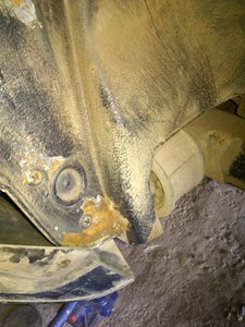

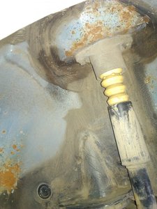

    Решил сегодня посмотреть что там под подкрылками. Арки тоже местами вспучиваются. Снял левый задний и ох....л. Даже на старой волге такого не видел. Видимо кто то из предыдущих владельцев не заморачивался установкой подкрылок. Причем ржа под заводским антикором, ковыряешь его, а под ним... Обработал проблемные места преобразователем ржавчины, после чего задул мовилем, а поверх антигравием.

    все правильно сделал

    А мне кажется не правильно , всю зиму боролся с жучками , вернее красил , а жучки побочно , ни преобразователь , ни кислоты не помогают , может у Вас супер пупер преобразователь ( тогда звиняйте , молчу ) . Пришёл к выводу - борьба со ржой - зачищать и ещё раз зачищать ! Не верите - вскройте обработанное преобразователем и убедитесь .
    Себе делал след. образом : зачищал обрабатывал кислотным грунтом , а затем уж антигравием , либо жидким локером

    Непосредственно на ржавчину лить преобразователь эффекта особо нет. Перед этим надо металлической щеткой содрать все рыхлое.

    В посте я не вижу про * кар щётку* и *снять всё рыхлое * . *Причем ржа под заводским антикором, ковыряешь его, а под ним... Обработал проблемные места преобразователем ржавчины, после чего задул мовилем, а поверх антигравием.
    Это не есть* всё правильно сделал * .

    У меня тоже АУДИ а ржа по хим составу не отличается от тазовской может только по кол- ву , и ничего зазорного не вижу , лучше обсудить и устранить , чем гордиться что эта ржа на АУДЯХ !
    И кар щёткой её не уберёшь , зачищать нуно до чистого метала , с удалением ракован и чёрных точек зачистным диском , кар щётка зализывает, даже если она на электро инструменте .
