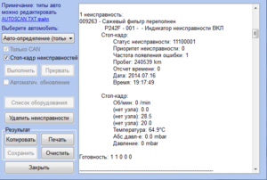

    Ehal v Polsche, zagorelas regeneracia filtra, cherez 5 minut zamorgala spiralka svechei nakala, i eche cherez 5 minut zagorelsja chek (dvigatel).
    Propala mochnost dvigatelya. Mashina ne nabiraet skorost.
    Proverili neizvestnym scanerom, pokazyvaet oschibku po sagevomu.
    Kak lechit ? Mozno tak ehat 400 km ?

    Ехать можно, но в этом аварийном режиме (с отключенной турбиной) сажи будет на порядок больше. И в итоге она полностью забьет сажевый фильтр. Когда это случится конкретно, сказать невозможно.

    У меня такое было, ошибка по неудачному прожигу и аварийный режим.
    Помогло стирание ошибки и принудительный прожиг через шнур.
    Может быть помогло и только стирание, но я сразу прожег на всякий пожарный.

    В первую очередь конечно нужно прожечь и дальше компом смотреть

    Poluchaetsa slomatsa moget tolko filtr ?
    Turbina ne slomaetsa ?
    Progech v dannyh usloviah net vozmognosti.

    доковылял, всем спасибо за помощь, теперь подскажите тему, где наиболее полно описаны коды для принудительной регенерации.

    Спасибо, я знаю как запустить, но не знаю почему не запускается.
    Других ошибок нет.
