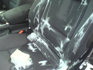

    почистил передние и задние сиденья, очень доволен there

    1. чем?
    порошком персил колор
    2. как?
    вытащил передние и задние диваны, прополоскал сначала их все Керхером, потом порошком и щетоточкой, а потом вымывал из сидух порошок опять же Керхером
    3. где?
    на даче
    сидухи не выжимал (очень тяжелые) просто поставил их под навес и все, так и сохли, как высохли поставил обратно все в салон, все электрорегулировки передних сидений работают как и работали, на приборке загорелся Air Bag, подключил Vag Com стер ошибки больше не появлялись, ну вот и все :)
    результатом очень доволен, как новенький :thumbup:
