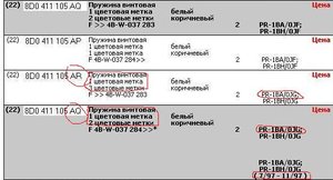

    Андрей, вот что в екзисте вижу
    выделил на что смотрю, не смог понять почему не AR ?
    исходя из первого поста этой темы http://passat-b5.ru/showthread.php?t=82410&page=1 получаются именно AR.
    Объясни как правильно делать подбор?
  10. АндрейР
    АндрейР Желаю чтобы все!
    19 апр 2004
    66.191
    A3\8P\2,0Т\Q
    Я дал номер,про который "говорит" ЕТКА с учётом Твоего вина.

    В ЕТКА ясно написано,на Твою машину с весом 0JG с 1ВА подвеской идёт пружина 8D0411105AQ,в таблице пружина 8D0411105AQ с 1ВА подвеской идёт на вес 0JF.Ты кому веришь ЕТКА или Васе Пупкину?
