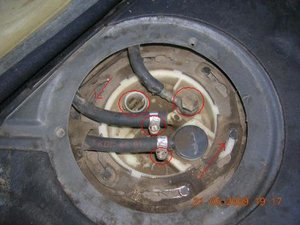

    1) Снять верхнюю крышку (3 самореза) Рис.1
    2) Отсоединить шланги Рис.2 и повернуть фиксатор пласмассовой крышки бака показан стрелками Рис.2

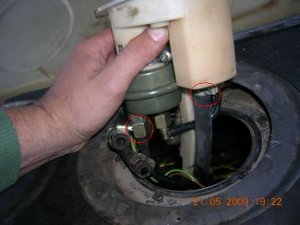

    3) После освобождения крышки аккуратно её приподнимаем и откручиваем трубку подачи топлива от насоса к топливному аккумулятору и снимаем резиновый шланг обратки, и снимаем штекер питания к бензонасосу. Рис.3

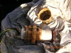

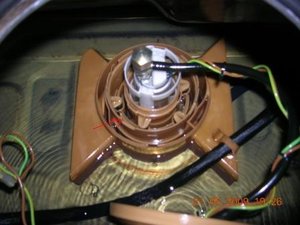

    4) Затем сдергиваем пласмассовое кольцо и беремся за стакан. вообще надо повернуть корпус насоса с резинками чтобы освободить фиксаторы, он у меня чтото я перестарался лопнуло верхнее кольцо (стрелкой на рисунке место трещины) Рис.4, вообщем стакан у меня вышел по частям. нижнюю часть я и доставать не стал просто потом аккуратно поставил все резинки на место и вставил верхнее треснувшее кольцо точно туда где стояло и т.к. оно там стояло плотно в распор встало нормально и не болталось.
    5) вынул насос, выкинул сетку тонкой очистки Рис.5 , вставил новый и собрал в обратном порядке
    P.S. Если на насосе не стоит сетка тонкой очистки то проще всего даже не трогать стакан а сжать пласмассовое кольцо на Рис.3 и вытянуть насос наверх.
