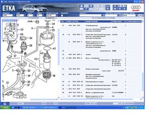

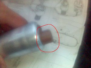

    При снятии насоса когда я сетки чистил у меня стоял на самом насосе Рис.1(надет был где обведено) вот такой фильтр Рис.2 (правда на фотке жигулевский ну смысл понятен). По ЕТКА смотрю там на насосе вообще такого фильтра нету.
    Вот вопрос в том: фильтр то должен там вообще быть???:shock::shock::shock:

    Или это ктото до меня заколхозил его туды. хотя он там стоял как родной.
    А должно бытькак? : тока круглая сеточка железная на входе в сам корпус насоса которая размерос с рублевую монету и большой сетчатый фильтр стакана (что на фотке с ЕТКой №18) ?????????????

    Я когда менял насос, то на родном стояла еще одна сеточка грубой очистки прямо на входном отверстии, а на новом была надета херь (читай фильтр) типа медицинской шапочки зеленого цвета, так я эту херь снял и снял сетку с родного насоса, поставив ее на новый. Все собрал - работает.

    ставь насос как он есть без всего. белую сетку сними с него. ты ее уже снял похоже
    на самом насосе уже есть сетка и в стакане куда ты ставишь насос тоже есть сетка, хорошо бы сам стакан вынуть и его сетку помыть.

    Сейчас ради интереса проехал по магазинам спрашивая фильтр на насос - нигде нет и во многих сказали что не ставить её. Типа назначение сеток перед насосом - не пустить крупную грязь внутрь насоса и у меня и так два фильтра сетчатых перед насосом (один на самом насосе, другой на стакане), которая сможет заклинить насос, а взвесь уже ловит фильтр тонкой очистки под капотом. Вообщем доплнительный фильтр тонкой очистки на насос ставить не буду.
