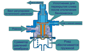

    Регулятор системного давления
    Рисунок 3 - Регулятор системного давления
    Регулятор системного давления (РСД) должен поддерживать системное давление неизменным при любом расходе топлива на любых оборотах - от ХХ до максимальной нагрузки.
    Топливо под давлением, развиваемым насосом, поступает на РСД. В РСД давление понижается до системного. Внутри регулятора находится подпружиненная мембрана (аналогично мембране дозатора между верхней и нижней камерами). При превышении давления топлива выше нормы происходит сдвиг мембраны вниз (по рис.3) и излишек топлива сливается через отверстие в штоке над шариком в обратку. Системное давление зависит от нижней пружины (по рис.3). Равновесие давлений наступает, когда
    Рниж.пружины = Рсист
    В процессе работы подвижный шток оранжевого цвета под действием верхней пружины опускается вниз до упора в серый неподвижный стакан и всегда находится в упоре, пока давление насоса превышает системное давление. При выключении зажигания, когда давление насоса упадет ниже системного, под действием нижней пружины мембрана пойдет вверх, толкая собой шарик и шток. Мембрана будет перемещаться вверх, пока шток не перекроет слив и не установится равновесие
    Рнижн.пружины = Рверх.пружины + Рост.
    где Рост - остаточное давление топлива после выключения бензонасоса, при котором наступает равновесие давлений.

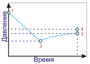

    Рисунок 4 - График изменения давления после выключения двигателя.
    1 - системное давление; 2 - остаточное давление; 3 - рост давления от нагрева двигателя;
    4 - давление открывания форсунок

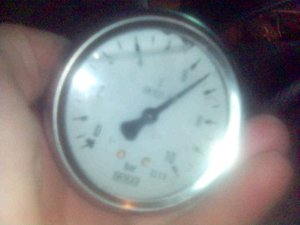

    И теперь на десерт, вот что я намерил

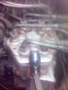

    На заведенном двигателе давление 6.5 (см. рисунок куда подключал манометр), при резком увеличении оборотов до отмашки гдето 6500 оборотов давление падает с 6.5 до 6.1 бар.
    при плавном увеличении оборотов плавно опускается до 6.2 бар
    И ТЕПЕРЬ САМОЕ ИНТЕРЕСНОЕ!!!
    При остановке двигателя резкое падение системного давления с 6.5 до 3.0 в течении 1 - 1.5 секунд!!!и потом в течении примерно 5 секунд повышается до 3.5 бар
    При включении зажигания за 2 секунды работы насоса с 3.5 поднимается до 4.5 и обратно сбрасывается до 3.5 после отключения насоса, при кручении стартером довление поднимается с 3.5 до 4.5 - 5.0 бар.
    В результате анализа происходящих изменений и скорости сброса давления при глушении двигуна, следует вывод из прошлого поста - накрылся обратный клапан бензонасоса, грубо говоря насосу кирдык бабай пришел:cry::cry::cry::cry::cry::cry:. Жаба душит:hot::hot::hot:
