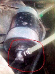

    Щас в гараже покалодовал и вот что получилось:
    Значит для начала для подстраховки вывел тумблер без фиксации в полку под рулем чтобы каждый раз капот не открывать чтобы завестись (врезался в провод перед датчиком температуры на разрыв цепи).
    Потом подключился к выходу с фильтра под капотом (см.фото) (его менял прошлым летом - ему и года ещё нет) поставил манометр и благо что панель под рулем была снята включил насос на постоянку - результат в стенку 6.2бар и не больше
    затем поставил реле обратно, скинул давление с системы (обнулил манометр заодно) и решил глянуть что у меня получается при включении зажигания
    - результат, при включении зажигания насос включился на 2 секунды - давление поднялось с 0 до 3.5 - 4.0 бар и усе, затем покрутил стартером секунд 5-6 - накачалось гдето до 4.5 - 5.0 не больше (при работе стартера насос жжужал). затем выключил и включил зажигание, только после этого давление начало расти до 5.5-6.0, ещё покрутил стартером и уперся в крышу 6.2 и не больше скока не крути.
    Решил посмотреть на сколько давление упадет от насоса до фильтра за 10 минут - результат с 6.2 до 3.5 упало.
    Кстати даже при отключенном ДТОЖ машина заводится но както в разнос и 3-4 секунды проперживается.
    К дозатору подключаться и мерить давление на входе в фильтр смогу только завтра когда выточат мне переходники.
    Тока что осенило, надо завтра будет попробывать насос поставить на постоянку при включенном зарядном устройстве для аккумулятора чтобы исключить возможность слабого аккумулятора при незаведенной машине.
    Кстати ещё вопрос - у меня на крышке в баке где подходят трубки и установлен датчик топлива, трубка из бензонасоса идет снизу не сразу в магистраль, а сначала входит в какуюто коричневую круглую баночку закрепленную на этой крышке, а только потом уходит в трубку идущую под капот. Возникает вопрос что это за ёмкость, случаем не регулятор ли давления какой-нибудь дополнительный?
