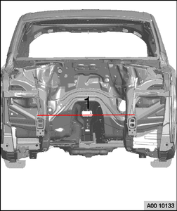

    Основание кузова, передняя часть
    1 - 882 мм ± 2 мм Расстояние между передними точками крепления передней подвески. 2 - 1150 мм ± 2 мм Расстояние по диагонали между передними и задними точками крепления передней подвески. 3 - 880 мм ± 2 мм Расстояние между задними точками крепления передней подвески.

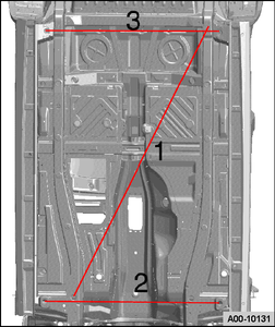

    Основание кузова, средняя часть
    1 - 2175 мм ± 2 мм Расстояние по диагонали между опорными точками точек крепления передней подвески и точек крепления задней подвески. 2 - 1312 мм ± 2 мм Расстояние между передними креплениями кузова 3 - 1295 мм ± 2 мм Расстояние между задними креплениями кузова
    Основание кузова, задняя часть
    1 - 1115 мм ± 2 мм Расстояние между задними лонжеронами спереди. 2 - 1400 мм ± 2 мм Расстояние по диагонали между опорными точками передних точек крепления задней подвески и задними точками крепления задней подвески. 3 - 1115 мм ± 2 мм Расстояние между задними лонжеронами сзади.

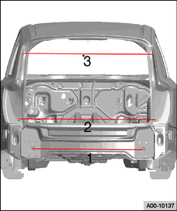

    Кузов, задняя часть
    1 - 1115 мм ± 2 мм Расстояние между задними лонжеронами. 2 - 1383 мм ± 2 мм Расстояние между креплениями задних фонарей. 3 - 1310 мм ± 2 мм Расстояние между опорами газовой стойки крышки багажника.

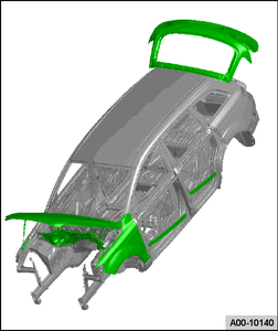

    Алюминиевые листы Области, обозначенные зеленым цветом (капот, багажник, водоотводящий короб и рама двери), изготовлены из алюминия.

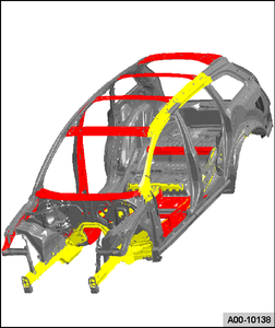

    Элементы кузова из листа высокопрочной стали В следующих зонах кузова установлены элементы из листа высокопрочной стали: Сталь, обозначенная красным цветом, имеет прочность на растяжение 180 - 300 Нм Сталь, обозначенная желтым цветом, имеет прочность на растяжение 340 - 500 Нм → Руководство по ремонту, общие указания, глава: Рабочие действия

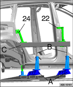

    Кондуктор портальной рамы Кондуктор портальной рамы -VAS 5007- Дополнение комплекта Q7 кондуктора портальной рамы -VAS 5007/26-.
    A - Расширение B - Телескопическая стойка C - Траверса 1200 мм 20 - MZ 260 20 - Крепление стойки А 22 - MZ 260 22 - Крепление стойки В
    A - Расширение B - Телескопическая стойка C - Траверса 1200 мм 22 - MZ 260 22 - Крепление стойки В 24 - MZ 260 24 - Крепление стойки С
