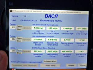

    Оказалось что была погнута шестерня с которой считываются обороты коленвала. Нагрели выравняли и се) завелась
    А зажигание норм выставлено или по этим параметрам не видно?
    И куда копать дальше. Форсы не снимались и до этого были в пределах до 2
    Теперь когда проверяют форсы. Значение на 2 цилиндре не меняются. Стоит 2.99 и никуда. Все изменяют значения при перегазовке а вторая нет.

    1.9 TDI 85 kw,это двигатель AJM насос форсунка верно?Непонятно,какое зажигание крутили на 180°.

    Здесь не зажигание,а угол впрыска,это 4группа,2е окно.

    23 группу ещё выложи.

    да я вот тоже смотрю, даже не знает какой двигатель перебирали. То 85 kw, то AFN.
    в итоге по скрину AJM оказался.

    Ни в одном посте нет такого упоминания,видно только на фото AJM.2-я форсунка мертвая,в ремонт или поставь такую же с,таким же номером и буквами,кстати все четыре должны быть одинаковые.Уплотнительные кольца и шайбы,тоже поставь новые.Может поможет,но врядли,скорее замена всех форсунок.
