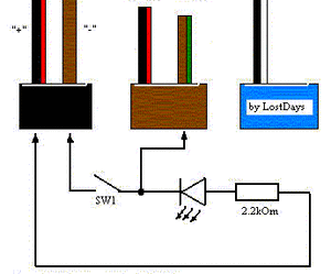

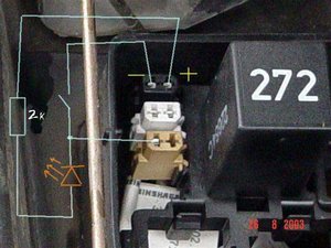

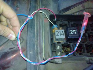

    А вообще, у тебя в ногах за полкой в районе педалей висят 2 разъемчика - черный и белый (или бежевый). Это разъемы диагностики блинк-кодами. Если умеешь паять, слепи простейший блинк-код тестер: покупаешь в автомагазе габарит на светодиоде (он уже рассчитан на 12В, так что резистор на 2кОм не нужен), прилепляешь 3 провода (плюс и два минуса). Плюс втыкаешь в черную фишку, один минус в бежевую, а другим минусом касаешься массы на 5 секунд - запускается диагностика датчиков, считай импульсы и сверяйся с таблицей.
