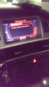

Очень нуждаюсь в помощи по MMI

    Похоже блоку телефона пришел конец, хотя я далеко не специалист.

    А6/С6 3.0i Q 05
    Да тут специалистом быть особо и не обязательно, плохи дела.
    На диагностику шнурком выходит телефон?
    Если вставить другой СД пока телефон подсоединён к оптике, читает метаинфо?
    Музыка работает в MMI с телефоном?

    На диагностику молчит пишет нет его.вставлял другой диск такая же песня зависает на чтении мета информации.Музыка работает но звук прирывается на секунду и так до бесконечности.

    Звук прерывается из-за низкой скорости передачи данных по оптическому кольцу.
    Телефон-@ тормозит биты. Нужно смириться с мыслью о его потере.

    Ды придется смириться. Спасибо тебе большое без тебя бы денег отвалил бы немеренно.отдам кому нибудь пускай проверяют. Будешь в Москве сообщи с меня ящик пива.
    А еще такой момент,может влиять отсутствие телефона на базе? И можно просто тупо устоновить блютуз? Или он идет тока с телефоном? Кстати не сказал..док станция в подлокотнике,может влияет на что[emoji1]

    Тебе можно попытаться найти именно авто-электронщика, потому как есть нюансы с этими дивайсами.
    Возможно там достаточно софт "ручками" поправить и усё.
