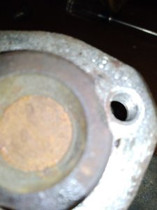

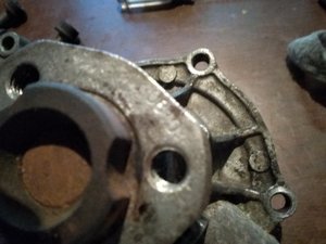

    Вот в каком состоянии крыльчатка помпы.
    Не могу открутить шкив...Нету тисков...
  4. Андрей 75
    Андрей 75 Заблокирован
    13 апр 2008
    6.782
    Ауди продан .
    Ну вот тебе и ответ на проблему циркуляции ОЖ .
    И прокладку ГБЦ менять не пришлось )
    Помпа еще " родная " , ранее не менялась ?
    И каков пробег у автомобиля ?
    И если есть возможность , сфоткай номер помпы .пжл
    p/s плохо что остатки лепестков крыльчатки разошлись по системе ОЖ .. в корпусе помпы их не обнаружил ?
    И уж очень желтоватый цвет на корпусе помпы .. не на воде ли раньше ездили ?
    Yuri89 нравится это.

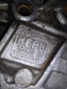

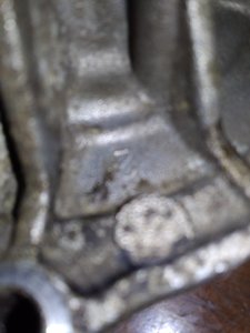

    На счет помпы не знаю менялась или нет.машину летом купил.пробег скину фоткой.осколков в корпусе небыло.был залит антифриз но он уже был грязный.на помпе есть какието цифры и название но это наверно не номер ее.На фотке плохо видно там цифра 2 и цифры 0810 и надпись HEPU.
    И спасибо большое Вам за помощь)

    HEPU в оригинале шла?
  11. Андрей 75
    13 апр 2008
    6.782
    Ауди продан .
    Да
  12. Woffka
    Woffka Старожил
    9 апр 2011
    12.821
    Казахстан
    A80 B4 ABT 2.0 92г
    Жесть. Никогда Хепу не уважал. Рад, что не ошибался.
    Не пойму, что её скрутило. Древний/палёный антифриз, или вода при лёгком зАморозке?
    Сомневаюсь. В оригинале крыльчатка вечная.
    Надо посмотреть свою - 260000 прошла. По прошлой осени снял, потому как на холодную выла.
    Помнится, там крыльчатка формой совсем другая - и, похоже, чугунная. Думаю, что точно стоял оригинал.
    ЗЫ. Поставил SKF, купленный лет за 5 до этого. У него крыльчатка синяя, формы как раз такой, как на видео.
    Проблем пока нет, но после видео осадочек неприятный на душе... Хотя я на антифризе и не экономил никогда, и никогда не перекатывал - но хрен их знает, эти запчасти...
