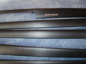

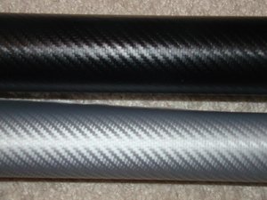

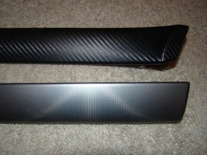

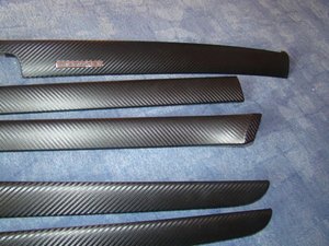

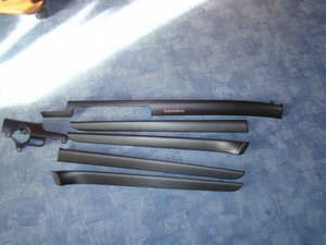

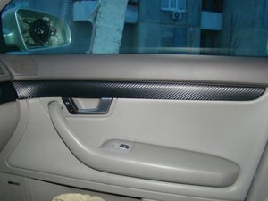

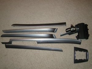

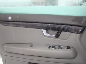

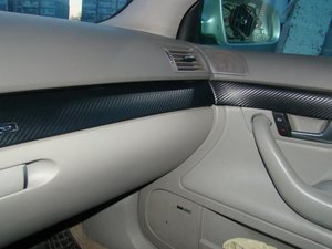

    Купил я себе в ставки в салон, продавец говорил, что карбон, да вот оказался лохотрон - не выдержал псевдо-карбон наших ночных морозов... полопался весь... решил свои обтянуть пленкой черной, аля карбон. Думал будет колхозно смотреться, оказалось очень даже ничего. Конечно, не настоящий карбон, но и смотрится совсем по-другому и как-то неплохо очень даже :)
    Вот эти полопались:
    Вот такие шли с машинкой:

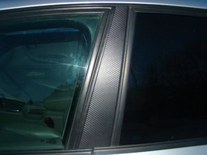

    Вот как-то так получилось:

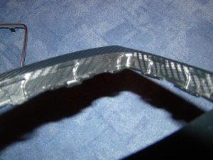

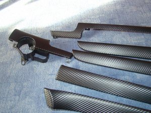

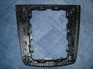

    Хочу отметить важный момент, при обтяжке сильных поворотов, не стоит надрезать пленку - она расходиться быстро и фиг что сделаешь с ней потом. Надо прогреть место обтяжки поворота, после чего немного растянуть, проклеить края, после чего еще немного погреть и опять натянуть. Пленка в итоге все равно разойдется, но аккуратно и контролируемо.
    При обтяжке вставок передних дверей возникает излишняя напряженность пленки по краям вставки, сверху и снизу, поэтому эти места надо также греть и аккуратно натягивать.
    На острых углах надо быть очень осторожным с феном, хороший прогрев пленки и она очень легко рвется на самом краю угла.
    Сначала подрезал лишние куски пленки на поворотах и углах, потом понял, что не стоит вообще этого делать. Объяснить сложно, но ее можно, прогрев, аккуратно натянуть на край, а уже на обратной стороне завернуть и приклеить, чтобы не разошлась.
    Вообще, хочется отметить необходимость проклейки краев. Это делать нужно, так как после прогревания, пленка теряет свои клеевые свойства и уже не клеится.
    P.S. Вставки поставил на их законное место. Посмотрим как себя поведет пленка на морозе. Смотрятся они там хорошо. Если надо, сфоткаю.

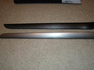

    У тебя глянцевая? Я просто брал себе матовую. Внешне 3М чуть бодрее кажется...

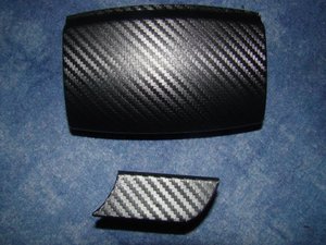

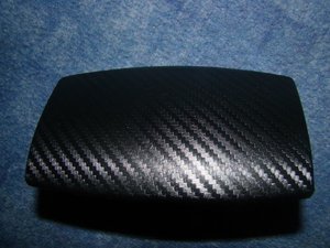

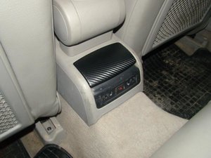

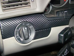

    Решил что надо еще обтянуть пепельницу сзади и заглушку рядом с выключалкой головного света.
    Но видимо сегодня не день Бэкхэма...
    Но переделывать поленился... Оставил как есть...

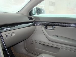

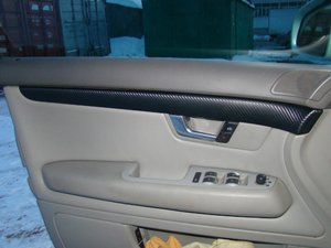

    Вот так смотрятся вставки в салоне:
    Ну а с этого я начал тренироваться в обтяжке:

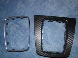

    А вот и передняя пепельница:

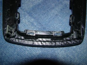

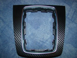

    Также и площадку под рукоятку КПП затянул:

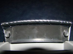

    Плохо получаются углы такие у меня. Не понимаю как их укладывать по-другому... Мож кто чего подскажет?

    Углы также заворачивал? Скомканные углы на тыльной стороне также получались?
