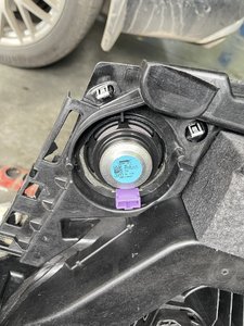

    Блин… немцы совсем уже, динамики из Мексики пёрли
    Кто дешевле предложил при закупке ?
