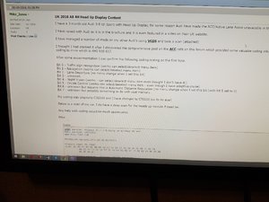

    Из того, что ещё выводится на проекцию - знак опасности красный, когда presens срабатывает.
    БЕГИмот нравится это.

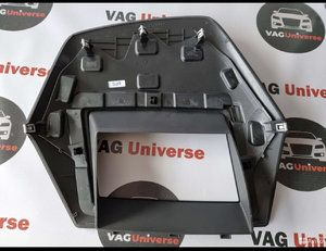

    а не подскажите как крепится на торпеду накладка вокруг проекции. меня сверчок задолбал... скрипит противно и явно эта панель!

    Вот на этом фото хорошо видно, на металлических клипсах
    TallioN нравится это.

    Спасибо Уважаемый!!!! А то диллер собрался устранять скрип путем снятия всей торпеды... типа иначе говорит не снять эту накладку....
