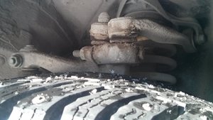

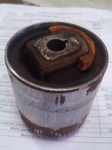

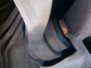

    Valerik77 просил выложить его фотки по ремонту и отслоившегося с/блока на банане:
  5. Aerials
    Aerials Живу я здесь
    21 сен 2013
    2.755
    Allroad "Синий кит)"
    Мда, это пи..... кака вообщем.
    Я пас.
