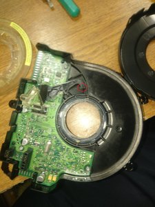

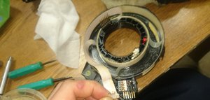

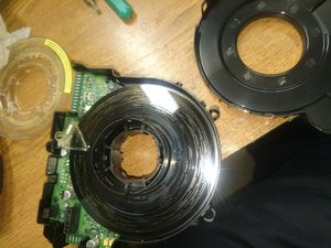

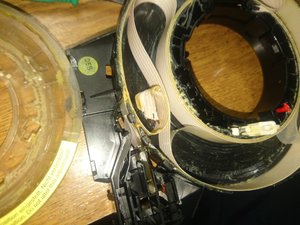

    Спасибо за ответы, вы оказались правы) ладно, шлейф я запаяю, не проблема, нашел у него середину хода, с запасом в 2.5 оборота влево и 2.5 оборота вправо, но шлейф отвечает за кнопки на руле и подушку с сигналом, а вот сам датчик оборотов двигателя, как его теперь правильно собрать?)) как выставить середину? Конструкция похожа на жесткий диск. Как разблокировать его и адаптировать? Или покупать новое в сборе за 15 штук? Без ESP ездить зимой с таким мотором дурость..

    Попробуйте собрать и провести инициацию. Как таковой середины у датчика нет, за середину он принимает либо положение руля при прямолинейной езде либо при принудительной установке руля в среднее положение.

    Дружище руль завтра на схождении поставят ровно, рейку тоже выставят в середину, будет крутиться одинаково что в одну сторону, что в другую, шлейф я завтра запаяю,внутри датчика есть выступ, отметил его красным кружком, он ездит по дорожкам с обратной стороны этого диска, могу завтра сфоткать, так вот я и подумал как его там ровно выставить, и как провести инициализацию? Через VCDS? Какой пункт выбирать там? Или просто собрать и проехаться прямо?

    16 steering wheel покрути руль влево вправо, basic settings и там выбираешь g85
    Дальше программа скажет, что делать.
    Но если ошибки не будет и с рулем все ок, то не трогай ничего.
    Можешь проверить в измеряемых величинах какой угол при руле прямо, это и в abs и в руле можно посмотреть.

    А датчик как обратно собрать? Примерно посередине выставить? Штуцер отмеченный красным кругом

    Шлейф спаян, все выставлено в ноль, все работает, никаких ошибок, порвался шлейф из за того что была установлена другая рейка, с другим шагом вала, может от спорт версии хз, но руль теперь до полного выворота крутится на 1.5 оборота, а не на 1.8 как раньше, никаких адаптаций ничего не делал.

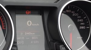

    Ситуация следующая!!!утром прыгнул в тачку,завожу,и тут же на приборке загорается индикатор красного цвета эур,и написано,дефект рулевой рейки!!!!пытаюсь покрутить рулем,сначала не в какую,но приложив не много усилий,он закрутился,и все вроде хорошо,крутится легко как обычно,но в рейке появился скрежет и хрусты!!
    Еду к знакомому в сервис,ошибка все ещё горит красным индикатором действуя мне изрядно на нервы!!!до этого у моего знакомого тоже пришёл конец рейке,он тупо поставил другую!!!Вообщем!!!выяснилось что у меня хрустела Рейка,не стал разбираться дальше!!Далее,я беру рейку у своего друга по несчастью,снимаю свой блок управления рейкой,и переставляю на рейку своего друга,ставим на тачку,заводим машину,тихо как в танке,ни каких посторонних звуков,но ошибка всё ещё висит,но все работает как часы,Руль крутится легко!!!Пытаемся скинуть ошибку,да вот не в какую,еду к челу который работает у официалов,пытается своей диагностикой скинуть,но лишь развёл руками!!!!
    Так вот вопрос!!Че это за херь такая???ошибка висит,горит индикатор красного цвета,НО РЕЙКА РАБОТАЕТ ОТЛИЧНО!!!!

    Ну так для начала надо узнать номер ошибки и сделать адаптацию концевых упоров
