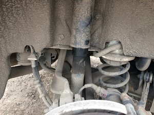

  7. Focu5
    Focu5 Новичок
    6 ноя 2016
    24
    Менял колеса, заметил вот это, я правильно понимаю, что амортизатором пришел конец?
      510,6 КБ
      107
  8. AG.
    AG. Участник форума
    12 дек 2011
    486
    пятерка
    потеют... не факт что сдохли.
    а может это вообще что-то с дороги
