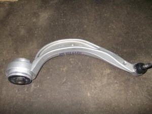

  7. Deadbyapril
    Deadbyapril Новичок
    20 авг 2012
    36
    A5sb/2.0t q
    Подвеска: рычаги
    Всем доброго времени суток! Недавно на ямках стало что-то стучать спереди. По диагностике сказали - передний левый нижний рычаг (фото прилагаю). Оригинал - 16000 :shock: и достойных аналогов нет. Кто сталкивался? Может есть хорошие аналоги и еще хотелось бы номер оригинальной запчасти, не могу нигде найти (audi a5 sb 2009 2.0 tfsi q).
    Заранее благодарю за помощь!
  8. Sanek_L
    Sanek_L Живу я здесь
    22 июл 2005
    1.397
    VW Touareg II, ГАЗ 2410 "Волга"
    #188 Sanek_L, 23 окт 2015
    Эти рычаги почти вечные и ломаться там нечему. Стучат они из-за отслуживших свое сайлентблоков.
    Короче, поменяй просто сайлент блок, большой стоит 800 р. неоригинал и 1200 р. оригинал. Впресовывают их в любом нормальном сервисе. На мелких рычагах да, не все делают, а на больших без проблем. Мне делали в вдв-сервисе. Мастер сразу сказал, нефиг большой рычаг менять, он стоит как самолет, купи только сайлент блок. Там я поменял все рычаги, кроме этого большого, на нем только сайлент блок.
    В другой тоже хороший сервис приезжал, мне там мастер сказал, что вообще можно менять только сайлентблоки на всех рычагах и все, и говорит, зря я только покупал новые рычаги.
  9. mYp
    mYp Живу я здесь
    28 дек 2011
    1.074
    а-ПЯТЬ
    есть мнение, что рычаги призывают покупать потому как их проще менять и нет ответственности за погнутый рычаг в случае кривой выпрессовки/запрессовки. все просто как день.
