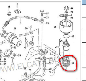

    кстати, вот ещё какую фигню заметил, когда вытащил бензонасос, почему-то там не оказалось вот такой сетки, как на схеме №18 2015-04-29_123810.jpg

    В общем, приехал сеня бензонасос, поменял, завел, всё норм, решил прокатиться и не тут-то было :cry: одни хрен при нагрузке начинает дергаться и глохнуть... я в недоумении, единственное что в голову пришло замена бронепроводов, свечей, топфильтра... но не думаю что в них причина. ДА, кстати сечи черные (( у кого есть соображения может?

    очень может тупить, если фильтр забит насос не может через него прогнать нужное количество топлива
    нагар на свечах надо проверять после 70-100 км непрерывной езды по трассе, за это время они самоочищаются и только поле этого можно по нагару на свечах делать выводы. а в городе частые короткие поездки, свечи не успевают очищаться

    Короче толку от замены фильтра нет. Одни хрен так же дергается и глохнет при нагрузке. Ещё эти непонятные щелчки в районе бака, что это может быть, не знай :cry:

    Ты давление мерил которое насос дает?

    Манометром, подключить под капотом к напорному трубопроводу, где удобно перед рампой.

    А может такая хрень быть из-за гасителя пульсаций, под баком он стоит?? Он звуки издает непонятные, как буд-то хрипит, если держать рукой то периодически чувствуется сильные вибрации вместе с этим звуком.:shock:
