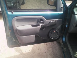

    флокирование - Flock в переводе с английского - пыль, а флокирование процесс получения искусственного бархатного покрытия с использованием источника электростатического поля(флокатора) и ворсового сырья (флок). Вылетая из флокатора флок равномерно ложится на клей и образует "мохнатую" поверкность, чем то похоже не замшу, но другое.
    Вот так примерно выглядит, плохо только видно.
    Тут можно побольше посмотреть http://www.flokdesign.ru/works
