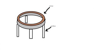

    - при помощи столбиков из фанеры содзал нужный наклон динакиу и ч\з жидкие гвозди к обшивке Безымянный.jpg художник не получился:)

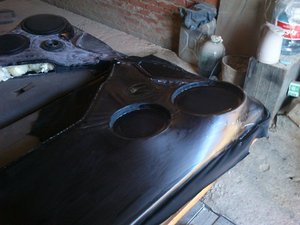

    - натянул ткань на обшивке по форме подиума и зафексировал стэплером DSC_0098.jpg др фотки нет здесь уже залита полиэфиркой
    - залил полиэфиркой так чтобы пропитала полностью ткань капала с внутренней стороны фотка выше Сохнет до суток в зависимости от количества отвердителя 1 к 100 много нельзя закипит

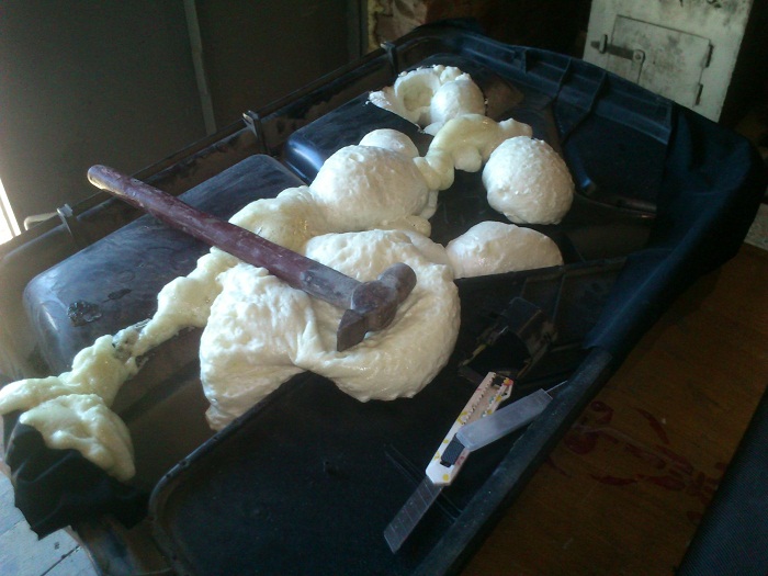

    - после высыхания залил внутреннюю часть пеной( сохнет долго у меня за два дня внутренняя часть не высохла ) DSC_0097.jpg молоток обязательно :)

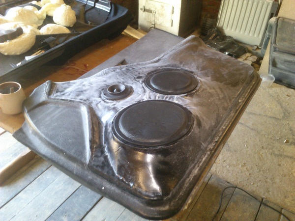

    - срезал ткань и пену где динамики померил динамики должны садиться без проблем с учетом того что в месте посадки будет еще кожзам DSC_0099.jpg DSC_0096.jpg сбил глянец с полиэфирки

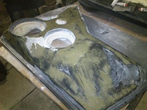

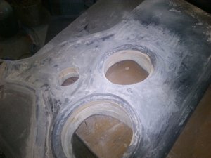

    - теперь накрываю поверхность шпатлевкой тонким слоем и закрываю все неровности достаю наждачку и не стираемые руки необходимо выровнять обшивку до идеально гладкой поверхности DSC_0100.jpg На фотке видно что шпатлевки не мало т.к. ткань тонкая появилось много неровностей придется много счищать (шпатлевка сохнет как гипс по времени а для обработки наждачкой около часа при 24 град)
