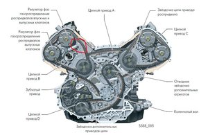

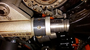

  18. Денис К
    Денис К Участник форума
    15 ноя 2013
    475
    А5 3,2q s-line; A6C7 3.0TDQ; Q5 2.0TQ
    #1978 Денис К, 19 апр 2018
    https://www.drive2.ru/l/3389562/ - это вася.
    визуально определяется по кол-ву витков на штоке в смотровом окошке
    если я правильно помню, то окошко это тут
    по кол-ву витков пусть меня поправят старшие товарищи - до 4 отлично, больше пора менять. (могу ошибаться)
    погуглите

  20. Kirux0
    Kirux0 Новичок
    24 фев 2017
    78
    A5 3.2 FSI на ручке
    Сами то пробовали? Ни то, ни другое на 3.2 CALA не работает.
