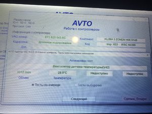

    сделай тест исполнителей в блоке климат контроля.
    У меня схожая ситуация от -10 печка дует на холостых еле теплым,но темп двигателя не падает.Так вот залез я в блок климата и сделал тест исполнителя «вентилятор датчика температуры в салоне» и о чудо печка начала дуть как положено очень теплым воздухом.
    Пока наблюдаю,есть мнение что этот датчик чудит
